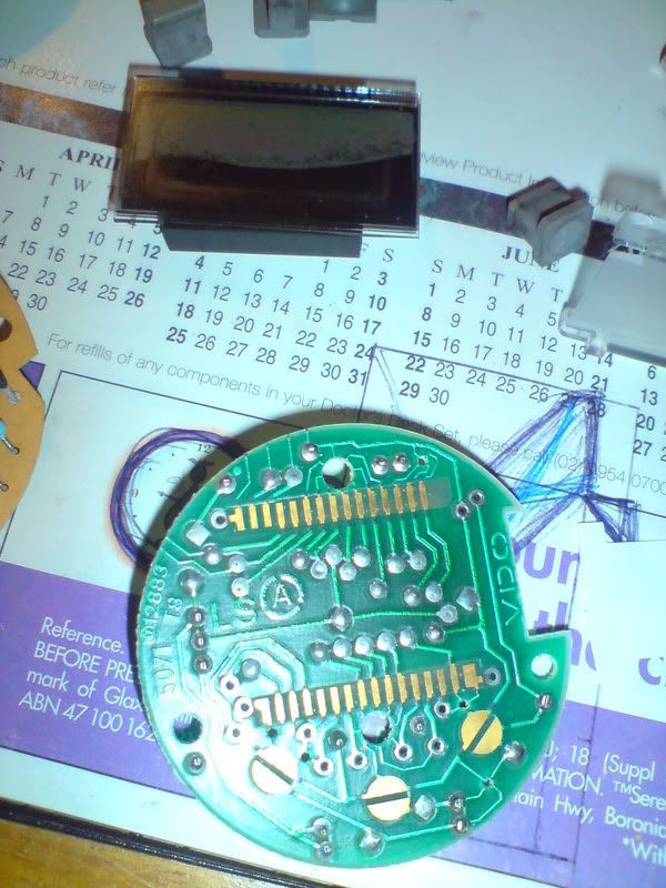

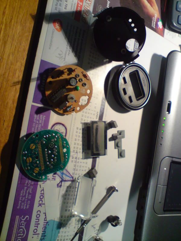

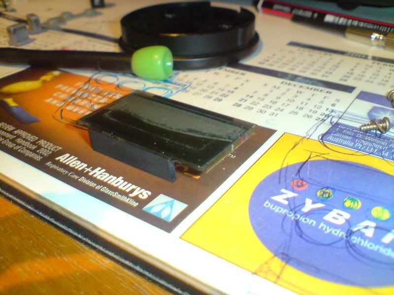

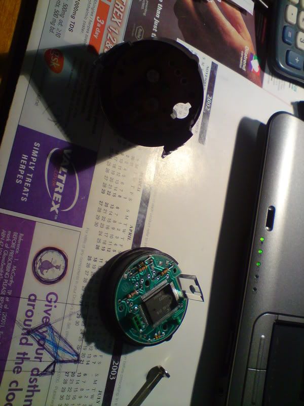

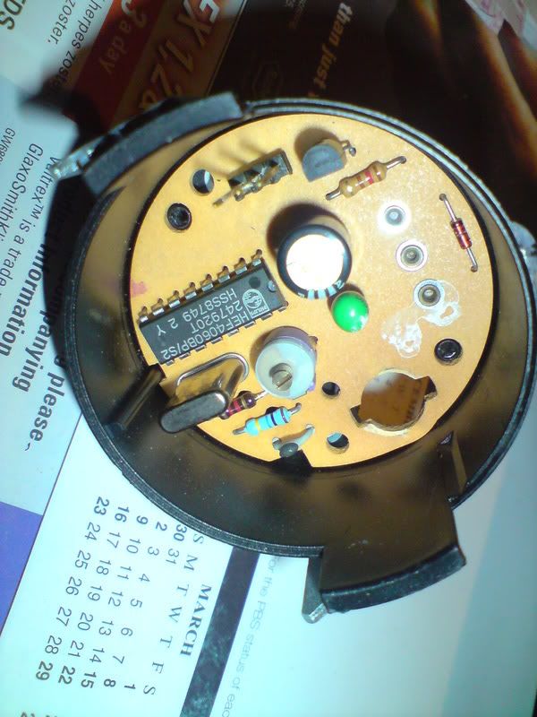

Hier ein paar Bilder wie unsere **Partikel**....ähm Stoppuhr von innen ausschaut Wink

...super das ist mehr als genug info.
Ich halte euch auf dem laufend.
