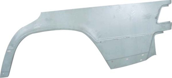

Beitragvon benzol » 2. Feb 2015, 12:50
Servus BRANord,
freut mich, dass du auch von deiner Reparatur berichtest und bin schon gespannt auf die Bilder.
Welche Bleche hast du denn verwendet und was meinst du bzw. dein Karosseriemeister zum Thema Schweißen und Konservieren?
Ich hab mir für die linke Seite dieses Teil bestellt:
Das Blech hab ich aber wegen der markierten Stellen wieder zurückgegeben.
Du hast keine ausreichende Berechtigung, um die Dateianhänge dieses Beitrags anzusehen.
