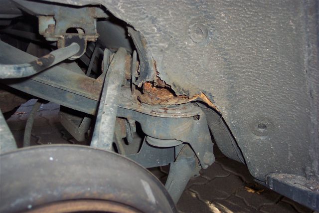

In der Folge werden die Aufnahmepunkte des Achsträgers wesentlich früher reißen, als sie es ohnehin tun, sofern sie nicht vorher der Rost hinweggerafft hat, siehe folgendes Bild:
Dies ist einer der - meist letalen - Schwachpunkte der Karosse von W201 und W124, der durch solche harten Lenker noch stärker belastet wird, als ohnehin schon.

Beitragvon NullPositiv » 4. Nov 2006, 12:45
chris welchen 124er hast du dort fotographiert?
der wagen ist nix mehr wert. sozusagen notschlachtobjekt.
