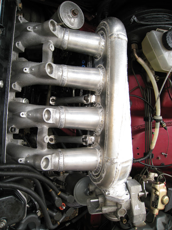

Re: Drosselklappe 300E-24V auf 2.3-16 sammler
Beitragvon Henger » 21. Feb 2011, 01:58
Hier ein Bild vom Hockenheimtreffen 2007.
Es zeigt den Motorraum von Johan C. aus dem Forum.
Deutlich zu sehen ist der Efi Umbau und das nicht mehr vorhandene Serienluftfiltergehäuse, an deren Stelle kam hier ein flexibeler Ansaugschlauch zum Einsatz der auf eine größere Drosselklappe aus dem BMW Bereich verschraubt war.
Sicher nicht optimal gelöst, aber was macht nicht alles um eine Sache zu versuchen/auszuprobieren..... hab ich volles Verständnis für, weil ich selbst viel versucht habe.
Hintergrund war, dass das Saugrohr um (soweit mir noch bekannt!) 8 cm gekürzt worden war, eben mit den hier schon erwähnten Nachteilen, das sich das Serienluftfiltergehäuse nicht mehr verbauen läßt.
Vielleicht meldet sich der Johan C. hier noch zu Wort, was sicher nicht schlecht wäre :-D
Bestimmt erinnern sich einige hier aus dem Forum, das ich auch mal mit verkürzen des Saugrohrs, größerer Drosellklappe sowie vergrößern des Luftsammlers herum experimentiert habe.
Wir haben das dazumal sogar aufwändig auf dem Prüfstand getestet und waren so offen, zeitnah Ergebnisse hier zu Posten.
Man soll es nicht Glauben, da kommt ein ganz anderer Motor dabei raus, Drehmoment sowie eine Verschiebung der Spitzenleistung inklusive.
Für mich war das Experiment gelungen, endlich war der 2.5er Langhuber so sportlich wie ich es mir immer gewünscht hatte :mrgreen:
Es kam auch einiges an Kritik rüber, wie Aufwand zu groß für die lediglich 6-8 PS Mehrleistung die damit erzielt wurden.......
Ich lehne mich heute entspannt zurück und bin auf eure Ergebnisse gespannt.
Netten Gruß

Beitragvon NullPositiv » 22. Feb 2011, 19:21
hi freunde
ich muss mal kurz aufklaerungsarbeit leisten.
ich habe meinen wagen so eingestellt das er im leerlauf um lambda 1 regelt spricht 14,8 .
im teillastbereich liegt der wert bei 13,4 . dieser wert wird bei konstanter gaspedalstellung gehalten.
wird gas gegeben in diesem bereich geht der wert auf 13 runter.
liegt dann volllast an und ist die drehzahl entsprechend hoch liegt der wert bei 12,6 .
soweit so gut. soweit so fett.
jetzt moechte ich den weg gehen dem motor mehr luft zu geben.
die ke ist fett genug und kann auch noch fetter.
hinweis am rande: der 2.5er hat eine andere stauscheibe damit durch die gleich grosse oeffnung wie beim 2.3er mehr luft durch stroemt.
@thomas: wenn die ke so komisch fett und mager in den drehzahlbereichen ist liegt es vielleicht daran das das stellglied zu traege arbeitet.
ein neues koennte abhilfe bringen.
l.g. rene
