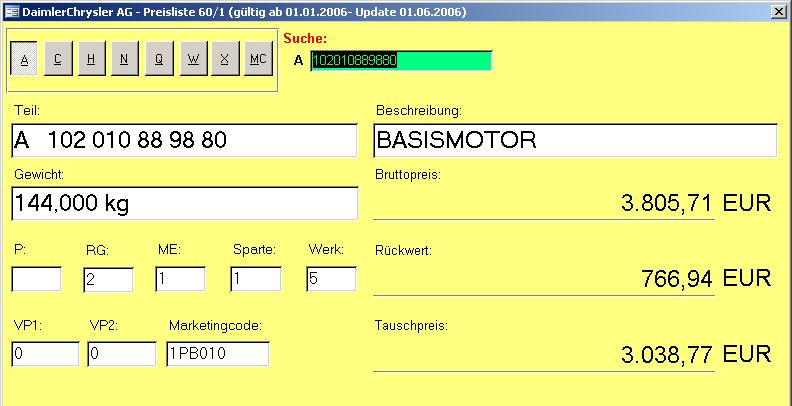

Der 3,2 ohne Lader wiegt ca. 140Kg. Der M102 2,3 8V wiegt laut Mercedes 144Kg ohne Anbauteile (http://www.motor-talk.de/forum/aktion/A ... tId=311157)
Zudem wie gesagt noch die niedrigere und kürzere Bauweise.
Gruß Bastian
